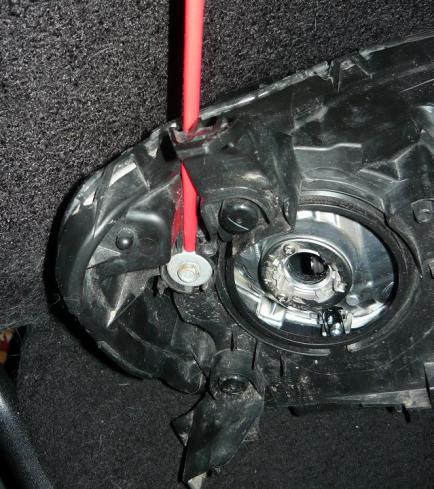

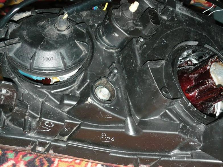

Регулировка фар головного освещения
Болт регулировки по вертикали
Болт регулировки по горизонтали
1)болты на 10
2)по вертикали удобно крутить длинной головкой
3)по горизонтали можно крутить сверху длинной крестовой отвёрткой сверху просунув отвёртку в отверстие у крыла
