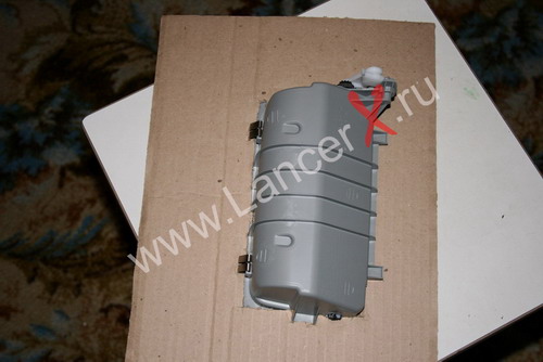

Началось все с заказа очечника в Exist'e (код детали 7200А342НА), с доставкой 840р. Затем из простого картона был сделан прототип шаблона, получилось вот что:

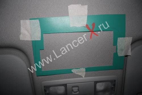

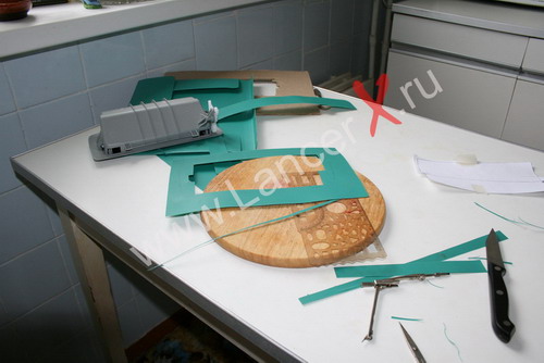

Затем изготавливаем шаблон из офисной папки

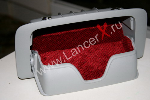

Обклееваем изнутри очечник материалом, чтоб очки не бренчали, ткань под чехлы
Выравниваем шаблон относительно плафона освещения и приклеиваем его

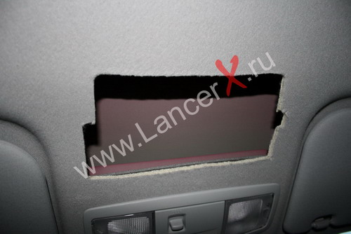

Дальше самое страшное, вырезаем проем в потолке

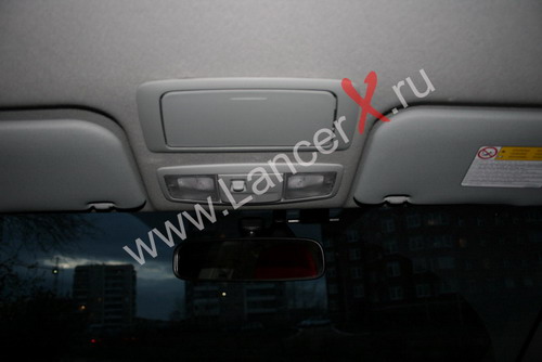

Затем просто втыкаем тудf очечник , и вот результат
Оч6.jpg Файл:Оч7.jpg
Был шок, когда он с первого раза не защелкнулся, т.к. шаблон был изначально сделан меньше. Пришлось подрезать маленько . Теперь все работает отлично.
