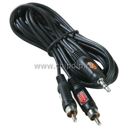

Вот так примерно он выглядит:

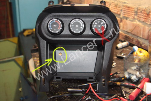

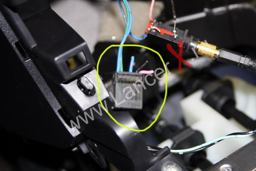

Для начала снимаем консоль и панель климата. Как это сделать, подробно описано здесь.
Высверливаем соответствующее отверстие на панели климата:

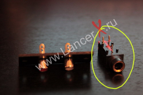

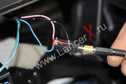

Далее берём такую фишку и отрезаем три провода начиная слева: крайний рыжий(правый канал), чёрный (центральный) и синий с серебрянными полосками (левый канал). Припаиваем провода к разъему...
Получаем примерно вот что:

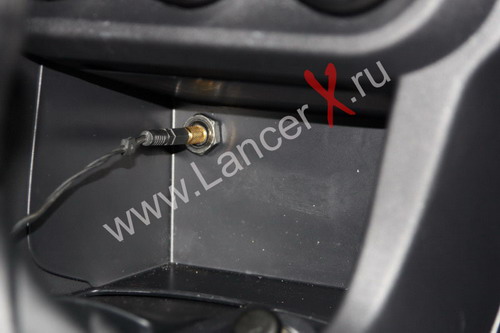

Вы можете вывести разъем куда угодно: бардачок, карман подлокотника и т.д....

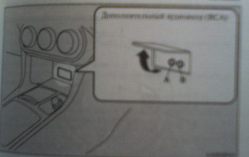

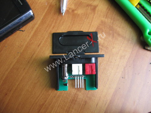

Также можно приобрести штатный RCA вход и просто подключить его к указанной фишке, но удовольствие не из дешевых...
Вот так выглядит штатный разъем AUX:
... и вот таким кабелем он соединяется с внешним источником:
